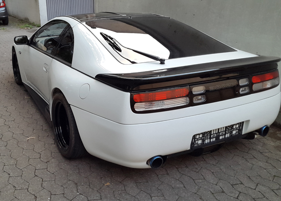

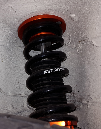

Hallo liebe Gemeinde Ich brauche umbedingt eure Hilfe. Meine neu Lady braucht eine vollabnahme beim tüv undbenötige ich einige Gutachten, Fahrwerk K Sport Gewinde 0273
Hersteller: KSG-N026
Felgen vorne OZ 9j
hinten OZ 10j
Reifen vorne 245/40 ZR17 BRIDGSTONE
hinten 275/35ZR17
Breitbau, weiss aber nicht welches, hier brauche ich auch ein Gutachten.
Falls jemand was hat, wäre echt super, vielen Dank im voraus.
LG GAZ.

ach Du sch....
nun ein paar Tips von mir.
Die Felgen sind die OZ Futura ruf bei OZ an
die sind von denen damals mit Gutachten für den
Breitbau eingetragen worden.
Das ist kein original Breitbau von OZ sieht aber
so aus von daher besorge Dir das Teilegutachten
für den Breitbau.
Frage mal hier im Forum.
Auspuffanlage einfach ne originale runter mit
original Kat.
Später kannst Du ne Remus drunter machen
die gibt es mit ABE für den Z.
Buchsen ist klar muss gemacht werden.
Tip!
Es gibt die Asa GT2 Felgen 18zoll mit Teilegutachten.
Dann müsste es gehen.
Oder frag mal den Christian Lutosch in Hamburg an und
schilder ihm dein Problem.
Die Rückstrahler haben kein E Zeichen von
daher besorge originale ich habe noch welche.
Nebelschlussleuchte bekommst Du von Hella mit E Zeichen.
LG
Ralf

hi gaz, zum thema rückleuchten habe ich was gefunden auf http://www.twinchip.ch/index.php?route=product/pro...duct_id =82
kostet so wie du es da siehst 590 euro hat aber E Prüfzeichen, somit hast du ruhe, werde ich mir auch zulegen. Vll hilft dir das für die dauer.
