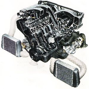

Überkreuzaufladung?
Wasn datt?
Der rechte Lader versorgt doch nicht die linke Zylinderbank oder?

Moin Rand,
na klar,genauso ist es.
Rechter Lader versorgt linke Zylinderbank und umgekehrt.
Wenn rechter Lader platt,dann linke Bank nix Laderdruck und somit wird der linke Lader auch nicht mehr anständig gefüttert,kann nicht vernünftig arbeiten und die rechte Bank wird dann auch nicht mehr mit Ladedruck beschert. Grüßle
Beitrag vom 26.02.2016 - 22:21
Ein Bild sagt mehr als tausend Worte grinsen
