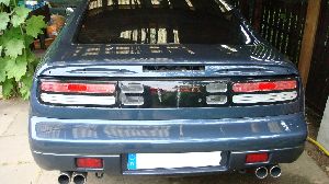

So sahen meine nach gut 2 Jahren aus. Und die Sonne scheint morgens auf die Rückleuchten. Hauptsächlich Links und Mitte . nein
