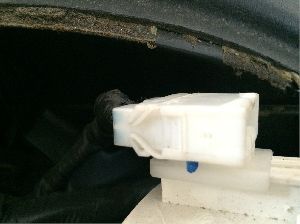

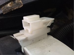

Moin Mädelz!
Ich muss leider meinen Tacho ausbauen und reparieren lassen da er seit längerer Zeit spinnt und ich letzte Woche nicht duruch die MFK (schweizer TÜV) gekommen bin.. nein rotwerden
Ich konnte den Tacho fast ausbauen, aber eben nur fast.. Er hängt immer noch an ein paar Kabeln aber ich weiss jetzt nicht genau wie ich die Steckeraufsätze (eine Art "Schlitten" auf einem weiteren "Schlitten") abbekomme ohne diese zu beschädigen.. (s. auch Fotos..)
Kann mir jemand sagen welchen "Schlitten" (den oberen oder unteren) ich wie abziehen muss? verneigen

Moin Mike,
eigentlich braucht man die nur mit etwas Druck
runter schieben Richtung Windschutzscheibe.

Hi Doc!
Es hat endlich geklappt! Ich konnte die Stecker lösen so wie du es weiter oben beschrieben hast! Musste mit sehr viel Druck und Kraft die Stecker nach hinten drücken! Der rechts (breitere) ging mit blossen Händen, der links (schmalere) habe ich mit Hilfe des Griffs eines Schraubenziehers (quer angelegt und fest dagegengedrückt) abbekommen!
(Diese Klips haben leider keine Zunge die man drücken oder anhben könnte um sie zu lösen, da hilft nur rohe Gewalt..)
