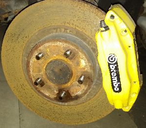

ich will mir bald neue Bremse für vorne und hinten kaufen, hat einer von euch die Bremsanlage drauf ? Wo bekommt man die Ersatzteile? Die Bremse sind ja nicht Original und wurden nachgerüstet, im Schein steht nur "Bremsscheibe vorne 324mm und hinten 300mm, Sattel Brembo, Bremsbel.nur Akebono".

die Bremsanlage habe ich schon auf dem Fahrzeug drauf, das Auto habe schon so gekauft, jetzt ist halt die Frage, woher die Bremsscheiben und Bremsbeläge nehmen ? Ist keine standart Bremse.

Lade mal bitte Fotos von der Anlage hoch, vielleicht erkennt dann jemand aus dem Forum die Bremse

poste mal Fotos von der Anlage.
Kann es evtl. sein das auf der HA 305mm und nicht 300mm-Scheiben drauf sind?
Könnte eine R32 V-Spec Bremse sein die damals von Nissan-Becker Hamburg vertrieben wurde.

ich habe jetzt endlich die Bremse vorne zerlegt und paar Bilder gemacht, vielleicht hilf das.
Bremsbeläge vorne sind grün, ich vermute von Greenstuff vielleicht.
35_20160807_214203
Die Bremsscheiben Durchmesser vorne beträgt 324mm.
77_20160807_214014

Bremsscheiben hinten muss ich nachmessen, im Fahrzeugschein steht 305mm, aber vielleicht hat sich da einer vertippt Danke für Info.

Steffen hat die selbe Bremsanlage drauf.
Ist vom R32 V-Spec.
HA hat dann 305mm Scheiben,korrekt.

Super, danke Dr. Z für Info, für R32 V-Sp gibt es einiges auf dem Markt, die hier habe ich bei EBC auf der Seite gefunden .GD1225 Turbo Groove Disc Black
324x30mm / Höhe: 54mm / Lochzahl: 5 / belüftet / verbaut: vorne. Hat jemand Erfahrung mit EBC Bremsscheiben gemacht ? Sind die Ok ? oder alles schrot .
