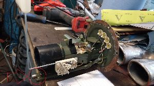

Lampe geht nicht, der Tank war leer. ich habe heute Tankgeber ausgebaut und Schwimmer runter gedrückt, die Lampe ist trotzdem ohne Funktion. Dann habe das Kabel verfolgt und das Teil gesehen unten am Geber , weis einer von euch was das ist ? Mit Multimer durchgemessen 6 kOm, dann habe ich überbrückt und die Lampe ging an, ich vermute das es daran liegen kann oder hat jemand noch eine Idee ?

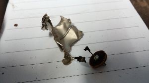

ich habe das jetzt mit Gewalt aufgemacht, ich kann nicht erkennen was das sein soll, Widerstand ? oder erkennt jemand das Teil ? Sieht auf jeden Fall verbrannt aus.

Genau dieses nun zerstörte Teil ist der
Grenzwertgeber für die Reservelampe.
War dann in deinem Fall wohl auch vorher schon defekt.
Austauschen und gut ist.
