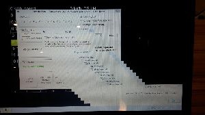

Hallo Christian, ich habe heute endlich geschafft ein Foto von Fehler zumachen. Wenn du Zeit hast, vielleicht kannst du mir ein paar Tips geben. Möchte ungerne noch mal alles löschen und installieren, da laufen viele andere Programme wie Delphi, VAG, und VIDA für Volvo, alles läuft super außer TCTalk.

laut Screenshot hast Du ein TCtalk Version 5.05.
TCtalk sagt Dir ja selbst, dass es veraltet ist grinsen
Also nimm die aktuelle Version 6.18 und dann sollte es auch funktionieren.
Beitrag vom 01.02.2017 - 00:34
Roman HH ist offline Roman HH
Danke Christian, ich habe auch noch den Ordner TCTalk6.18 falsch beschriftet bzw, nicht geändert motzen . Jetzt läuft alles Super , jubeln
