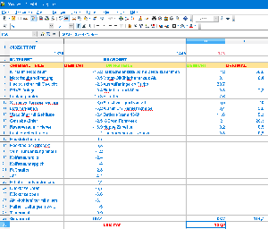

ich habe schon mit der Tabelle angefangen, da ich leider die meisten Teile schon entsorgt habe, bitte an euch, wenn jemand die Teile noch hat die mal auf die Wage schmeissen, danke im vorraus. Die Tabelle kann jeder bearbeiten und erweitern.

Hier mein Senf zu deiner Tabelle:
37_Roman HH
Aber wie du mir geschrieben hast, sind deine 1445kg mit nur 5l Benzin im Tank gewogen worden!

Wer hat noch Ori. Teile von der Auspuffanlege liegen und kann das wiegen ? Ich bin jetzt bei 138 Kg in der Tabelle und ich vermüte, dass die originale Auspuffanlage sehr schwer ist und dass ich alleine da durch über 30 Kg leichter gemacht habe.

also, dass du alleine mit deiner Auspuffanlage 30kg eingespart hat, wage ich ernsthaft zu bezweifeln! zweifeln
Die Serien Endschalldämpfer, als schwerstes Auspuffanlagenteil, wiegen ja gerade mal 2x 8,4kg = 16,8kg und selbst mit dem Strosek Rohr (ohne Endschalldämpfer) sparst du "nur" 7,6kg und bei der ebenfalls leichten Japspeed mit Dämpfer nur 4,2kg!
Aber vielleicht hast du ja auch eine Anlage aus Titan. cool
LG Reinhard

Mit der Auspuffanlage meine ich alles ab Turbo, Vorkats mit Downpipes, Hauptkats ( die waren noch zusätzlich mit Glaswolle und noch mit Blech außen verkleidet also doppelt. Dann noch mittelschaldämpfer.
Ok Reinhard, Die Originale Endschaldämpfer wiegen 16,8 Kg. Dann brauchen wir nur noch das Gewich von Mittelschaldämpfer, Vorkats und Hauptkats.

Das ist mir schon klar, dass du die komplette Anlage meinst, aber auf 30kg Gewichtserleichterung kommst du auch ganz ohne Kats nicht!
Leider habe ich die Gewichte der originalen Downpipe und des Vorschalldämpfers nicht, da ich die schon 15 Jahre lang nicht mehr habe...
Nur von den 3" Downpipes: 2x 1,7kg, 3"=>2,5" Testpipes: 3,68kg und der Jap-Speed X-Pipe: 4,78kg.
