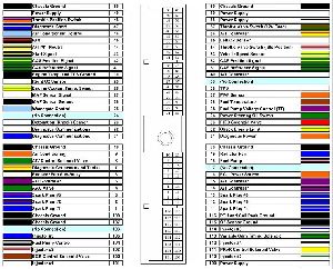

ich bau ein festes Navi ein und muss dazu ein Kabel am Tachosignal anschliessen.
Wer kann mir sagen welches Kabel das ist.
Romano
Beitrag vom 06.03.2017 - 23:33
Pin 53 am Steuergerät. Gelb mit grünem Strich.

Super danke...
geht das gelb grüne kabel bis zum Tachoinstroment? dann muss ich das Steuergerät nicht ausbauen und kann es von oben zur mittelkonsole ziehen..
gruß romano
