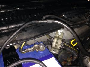

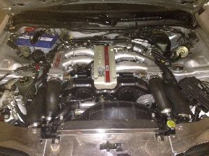

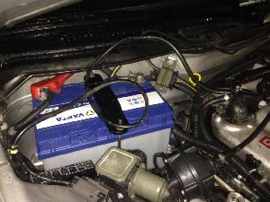

Bilder habe ich gemacht,
Habe aber Schwierigkeiten die hier rein zu senden weil die scheinbar größer als 500 kb sind, Lücke jetzt mal wie ich die komprimiert belomme

Ich stelle hier die Informationen ein, die mir toto per PN gesendet hat:
Auto • 04.05.2017 - 13:37
Servus Micha,
Es handelt sich um einen Nissan 300zx z32 tt Baujahr 92 Automatik Getriebe mit 268 ps im Original Zustand ....
Der Schlauch den ich meinte befindet sich fast direkt neben der Batterie
Bilder vom Motorraum folgen
Gruß Toto
Bilder
Dieser Beitrag wurde 2 mal editiert, zuletzt von micha-nbg am 04.05.2017 - 18:51.

Moin Toto,
ich vermisse den Schlauch deiner Waschdüsen für die Windschutzscheibe.
Kann es evtl. sein das du den Scheibenwaschanlagenschlauch an die
Ansaugbrücke angeschlossen hast ? rotwerden
Der Schlauch für das rechte AIV-Ventil verschwindet auch dort in der Gegend Richtung Kotflügel aber ich fürchte du hast deine Ansaugbrücke nun mit Wischwasser geflutet.
Das würde auch den weißen Dampf aus dem Auspuff erklären.
Ich hoffe der Waschbehälter war in dem Fall nicht randvoll beten
Schwacher Trost aber das hat schonmal jemand hier aus dem Forum geschafft.
Bitte UMGEHEND prüfen,WICHTIG!!!!!!!

DrZ
Respekt, du bist der beste,
Das war der Schlauch von der scheibenwischanlage wie blöd
Ok den Schlauch jetzt zu den Düsen verbunden.
Was muss Mann da links reinstecken oder muss das leer bleiben?
Und was muss ich jetzt wegen dem Rest machen?
Gruß Toto

Moin Toto,
da hinten zwischen Batterie und Brücke muß/sollte
irgendwo der korrekte Schlauch von der AIV-Ansteuerung
Zu finden sein.
Im Zweifel,wenn du ihn nicht findest sonst notfalls den Stutzen
blind machen/abstopfen um Falschluft zu vermeiden.
Aber das Gegenstück sollte zu finden sein.
Danke für die Einladung.
In naher Zukunft sollte sich das Fahrzeug aber mal jemand
anschauen der sich auskennt um evtl. weitere Fehler oder
Schwächen dieser Art zu beseitigen nicht das noch etwas
Schlimmeres passiert irgendwann. LG
