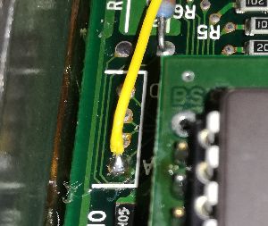

Hallo nochmal,
die ECU liegt jetzt hier in meinem Wohnzimmer.
Ich habe die Bilder jedem der eine Email-Adresse in seinem Profil stehen hat zukommen lassen.
Wer sie sonst noch sehen möchte kann mir gerne seine Adresse per PN zukommen lassen.
Christian dir konnte ich sie leider nicht schicken bis jetzt.
Die geforderte Qualität zum hochladen hier kann ich nicht einstellen und man erkennt dann auch die feinen Lötstellen bestimmt nicht gut.
Ich finde das sieht alles sauber gelötet aus.. leider..
gibt es eine andere mögliche Ursache weshalb die Stages umschalten könnten?
Wie wahrscheinlich ist es das die ECU bzw der Chip auslöser des Problems ist.. neue ECU plus Chip kaufen?
Mache mir nur sorgen das es dann immernoch so ist.
Mit freundlichen Grüssen
Marco

Mein TwinChip hat ein gelbes Kabel das von Chip auf die Hauptplatine geht und ein schwarzes Kabel das aus der ECU heraus führt und nicht angeschlossen ist, so wie auch in der Einbauanleitung beschrieben was auch bislang so funktioniert hat.
Der Chip ist auf einem Sockel also könnte ich einen anderen Chip drauf stecken.
Die Stages schalten nur wenn der Motor läuft und nicht bei Zündung alleine.. ich werde nächstes mal drauf achten ob mir Besonderheiten auffallen.
Wenn du möchtest schick mir eine PN mit deiner Email-Adresse dann sende ich dir die Bilder der ECU.
