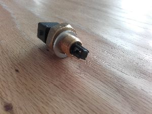

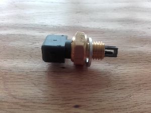

Kann mir jemand sagen ob dieser Fühler von FAE mit der Nr. 33160 auch als Ladelufttemperaturfühler, also in der Ansaugspinne im Ueberdruckbereich eingesetzt werden kann?
Ich finde leider keine Info`s darüber denken
Welche Fühler würden sich sonst explizit dafür eignen?

Was mir an den Bosch Sensoren nicht so gefällt, ist:
Der Fühler selbst sitzt in einem Kunststoffgehäuse, er wir dadurch vermutlich etwas träger reagieren.
Dafür ist wahrscheinlich die Gefahr kleinen das er sich zerlegt denken
Schau mal auf dem oberen Bild, der schwarze Pinöppel im schwarzen "Käfig" ist der Temperaturfühler.

Temperatursensoren, dessen Sensorelement von einem Schutzmaterial umgeben sind, haben ein sehr langsames Ansprechverhalten.
Einsatzzwecke sind z.B. die Temperaturmessung von Wasser, ÖL und die Ansaugluft von Saugmotoren.
Die Temperatur von Kühlerwasser, Getriebeöl, Differenzialöl oder Motoröl (nach dem Kühler!) ändert sich nur langsam. Hier reicht ein träger Temperatursensor, der durch Kunststoff oder einer Metallhülse geschützt wird.
Die Temperatur der Ansaugluft eines Saugmotors entspricht der Umgebungstemperatur und ändert sich daher nur sehr langsam. Auch hier wird man einen geschützten (und langsamen) Sensor einsetzten.
Die Lufttemperatur nach einem Turbolader und nach dem LLK ändert sich in Bruchteilen von Sekunden. Hier stößt selbst ein offener und daher schneller Sensor an seine Grenzen! Der Sensor selbst misst ja nicht die Umgebungstemperatur, sondern seine eigene Temperatur. Der Sensor nimmt nur nach „einiger“ Zeit dann die Temperatur der Umgebung an.
Ein Sensor reagiert desto schneller:
- desto weniger der Sensor von seiner Umgebung isoliert ist (z.B. durch keinen Schutzmantel aus Kunststoff)
- desto geringer seine Wärmekapazität ist (eine Metallhülse wärmt sich langsamer auf als eine aus Kunststoff)
- je dichter das Umgebungsmedium ist (Öl wärmt den Sensor schneller auf als Luft)
- je schneller das Umgebungsmedium am Sensor vorbeiströmt (schnell fließendes Öl wärmt den Sensor schneller auf als stehendes Öl)
Die Lufttemperatur an der Drosselklappe ändert sich bei einem Turbomotor sehr schnell. Hier ist selbst ein offener Sensor mit kleinem Sensorelement (wegen der geringeren Wärmekapazität) überfordert. Für eine genaue Temperaturauswertung wird der gemessene Wert deswegen zusätzlich von einer Software korrigiert.
Beispiel: Der Sensor misst seit 3 Sekunden 30 Grad Celsius. Er hat sich also auf den korrekten Wert eingependelt. Drei zehntel Sekunden später misst der Sensor 49 Grad Celsius. Aufgrund der Strömungsgeschwindigkeit der Luft weiß die Software, dass die Luft 60 Grad warm sein muss, um in der genannten Zeit die gemessene Temperaturänderung zu bewirken. Die Software meldet daher 60 Grad Celsius.
Lange Rede kurzer Sinn:
Bitte keine Messungen mit geschlossenem Sensor. Solch eine Messung kann man sich gleich sparen.
Noch was:
Ich messe meine Ansauglufttemperatur an zwei Stellen: vor und nach dem LLK. Aufgrund der Temperaturen kenne ich den Wirkungsgrad der Turbos, den Wirkungsgrad der LKK und natürlich meine Ansauglufttemperatur.
Als Sensorelement verwende ich genaue und langzeitstabile PT1000. Die offenen Sensorelemente sitzen in einer löchrigen Metallhülse. Die Umgebungsluft kommt direkt an den Sensor. Das Sensorelement ist trotzdem geschützt und sollte es trotzdem mal abbrechen, fliegen die Einzelteile nicht in den Motor.
