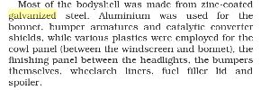

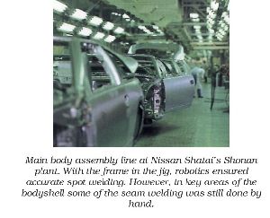

Guten Morgen, tztztz, wer mach denn sowas: :)))
19_screen1
70_screen2
Qelle: Buch Datsun/Nissan 280X & 300ZX von Brian Long

soo ich hab auch mal nachgelesen,
der Z32 hat beidseitig also innen und außen eine Zink-Nickel Schicht drauf.
Wers noch immer nicht glauben möchte, geht am besten mal mit ner Kamera in den Schweller
da sieht man die nackte Zink-Nickel Schicht.
