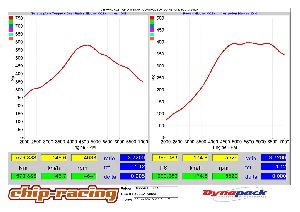

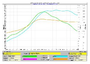

Hallo Christian
Was Du ganz sicher nicht aus den Augen lassen solltest sind die Pleuel und die Hauptlager, je nach Kilometerstand der Lady sollten diese vorsorglich ersetzt werden. Es wäre ja schön doof, wenn wegen diesen "Pfennigsarktikeln" Dein Motor "zerpflückt" würde.
Ich würde sowieso die Nismo 740er Düsen einbauen.
1. sie sind mittlerweile günstiger als die 555er
2. es sind moderne Mehrstrahldüsen
3. sie haben für einen späteren wechsel auf Upgradelader meist genügend Reserven (sicher bis 550...600PS)
Die Kupplung wird sich schon melden, wenn sie mit der Leistung nicht klar kommt.
Falls Du aber sowieso das Getriebe runter nimmst, würde ich sie auch gerade wechseln.
Getriebe sollte mit der Leistung gut klarkommen.
Ich hatte ein ähnliches Setup vor dem Umbau auf Upgradelader und hatte damit auf dem Prüfstand bei 1.07Bar peak ziemlich genau 400PS.
Gruss Michael
