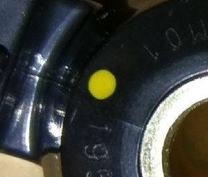

Zur Erkennung anbei ein paar Bilder und Erklärungen:
Alle Fake Sensoren sehen nahezu identisch mit dem Original aus (Auch die Nummern Logos etc. passen). Das einzige was ich sagen kann ist nachdem ich nun mehrere Fakes in der Hand hatte, das der gelbe Punkt anders ist als bei denen aus Deutschland und die Metallauflagefläche leicht gelblicher ist, als bei denen aus Deutschland. Widerstand messen bringt wie oben schon beschrieben nichts, da waren keine wesentlichen Unterschiede festzustellen zumal auch kleinste Temperaturunterschiede darauf schon einen Einfluss haben.
Stichwort gelber Punkt:
Jörg sprach von tupft und eingegossen. Dies ist leider nur zum Teil richtig... bei meinem war es wirklich so im Vergleich zum Original, d.h. ich hatte einen perfekten kreisrunden eingegossenen gelben Punkt im Vergleich zu dem getupften auf dem aus Deutschland. Kurze Zeit später habe ich dann einen auch günstigen von CZP, den mir der Chris netter Weise zum testen geschickt hatte, da, welcher wiederum auch einen getupften Punkt hatte. Dieser war jedoch deutlich dunkler vom Gelbton her und hatte auch im Vergleich ganz andere Akustikwerte so wie meiner mit dem gegossenen Punkt. Bei denen von Z1 verhält es sich wohl ähnlich, trotz wieder getupften Punkt passen die Werte nicht, weshalb die beiden bekannten Fälle (Björn und Oliver) nun auch auf den originalen aus Deutschland wechseln.
hier mein erster Sensor mit gegossenen Punkt:
32_IMAG1846%7E01
hier der direkte Vergleich Original getupft gegen Fake gegossen:
121_IMG_20200606_185149
134_IMG_20200606_185252
hier der direkte Vergleich Original getupft gegen Fake getupft:
68_IMG_20200609_174007_resized_20210423_085459405
Fazit: Wer auf Nummer sicher gehen will bestellt in Deutschland und wer in den USA bestellt sucht
dort am besten bei einen beim offiziellen Nissanhändler. Sonst stimmt hier leider Chris Spruch, wer billig kauft, kaut zweimal ;-).
PS: Keine Ahnung warum das erste Bild nicht angezeigt wird, allerdings sieht man weiter unten den Punkt eh noch mal.
