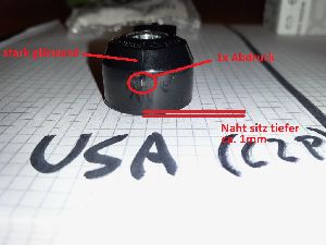

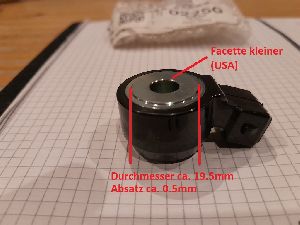

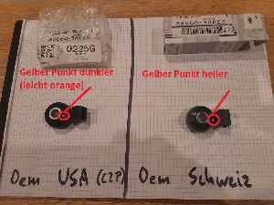

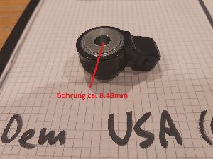

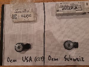

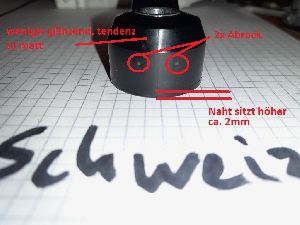

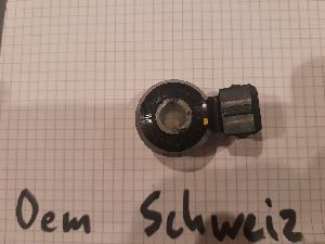

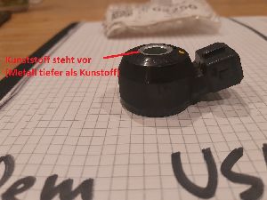

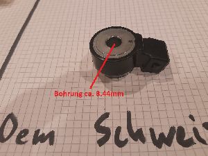

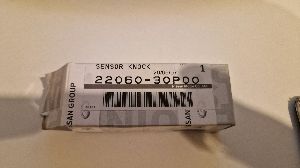

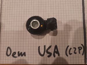

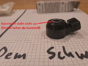

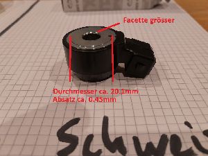

Ich habe heute meinen neuen Oem Klopfsensor beim Nissan Händler in der Schweiz abgeholt und mit meinem bei CZP erworbenem verglichen:
Gemäss Erfahrungen funktioniert der in den USA erworbene Klopfsensor anscheinend nicht perfekt mit dem Twinchip.

Bei den falschen Klopfsensoren springt die Serienklopferkennung an.
Die billigen Sensoren liefern falsche Werte und die ECU interpretiert diese Werte als Klopfen.
Jede ECU, egal ob Serie oder gechipt, geht dann in den Safetymodus.
Die Amis erkennen den falschen Sensor meistens nicht, weil die gerne den Safetymodus deaktivieren.
Martin und Oli haben durch unermüdliches Testen geholfen den TC und TCtalk nochmals weiter zu entwickeln. Mit TCtalk kann jetzt der falsche Klopfsensor identifiziert werden.

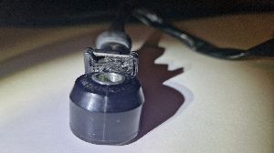

Ich habe 2015 einen Klopfsensor bei Z1 gekauft. Er sieht aus wie der Schweizer Sensor. Der Karton ist auch wie beim Schweizer. Ich habe damals kaum einen Unterschied zum deutschen Sensor in TC Talk nach tausch bemerken können. Es scheint Unterschiede in den USA zu geben.
79_20221226_202556
186_20221226_200754
27_20221226_201016

ich hatte Probleme mit der Serienklopferkennung (SK). Die haute ständig rein sowie es Christian oben geschrieben hat. Dank Christian haben wir es im Griff bekommen mit einer angepassten SK für mich. Mein Motor hat nach der Überholung eine abweichende Akustik gegenüber der Serie. Nachdem Martin mir ein paar Jahre später von den Fake Sensoren berichtete, habe ich mir einen Senor aus Deutschland bestellt und eingebaut. Mit der Standard SK Software sprach die SK wieder ständig an. Die SK Werte in TC Talk waren auch ähnlich vorher. Bei Martin seinem Fake Sensor sah das schon ganz anders aus. Mein Sensor von Z1 scheint ganz ordentlich zu arbeiten. Gekauft hatte ich ihn 2015. Was heute verkauft wird weiß ich nicht. Um auf Nummer sicher zu gehen würde ich mir einen Sensor aus Deutschland bzw. der Schweiz bestellen. Allein schon der Arbeit wegen. Bei dir könnte der Tausch durchaus Erfolg haben.
Den Sensor von Z1 (Bild oben) habe ich mit einem neuen Kabel verlötet und den Stecker zusätzlich mit Sikaflex abgedichtet beim Raufschieben. Gleiche Verfahrensweise beim deutschen Sensor aktuell.
